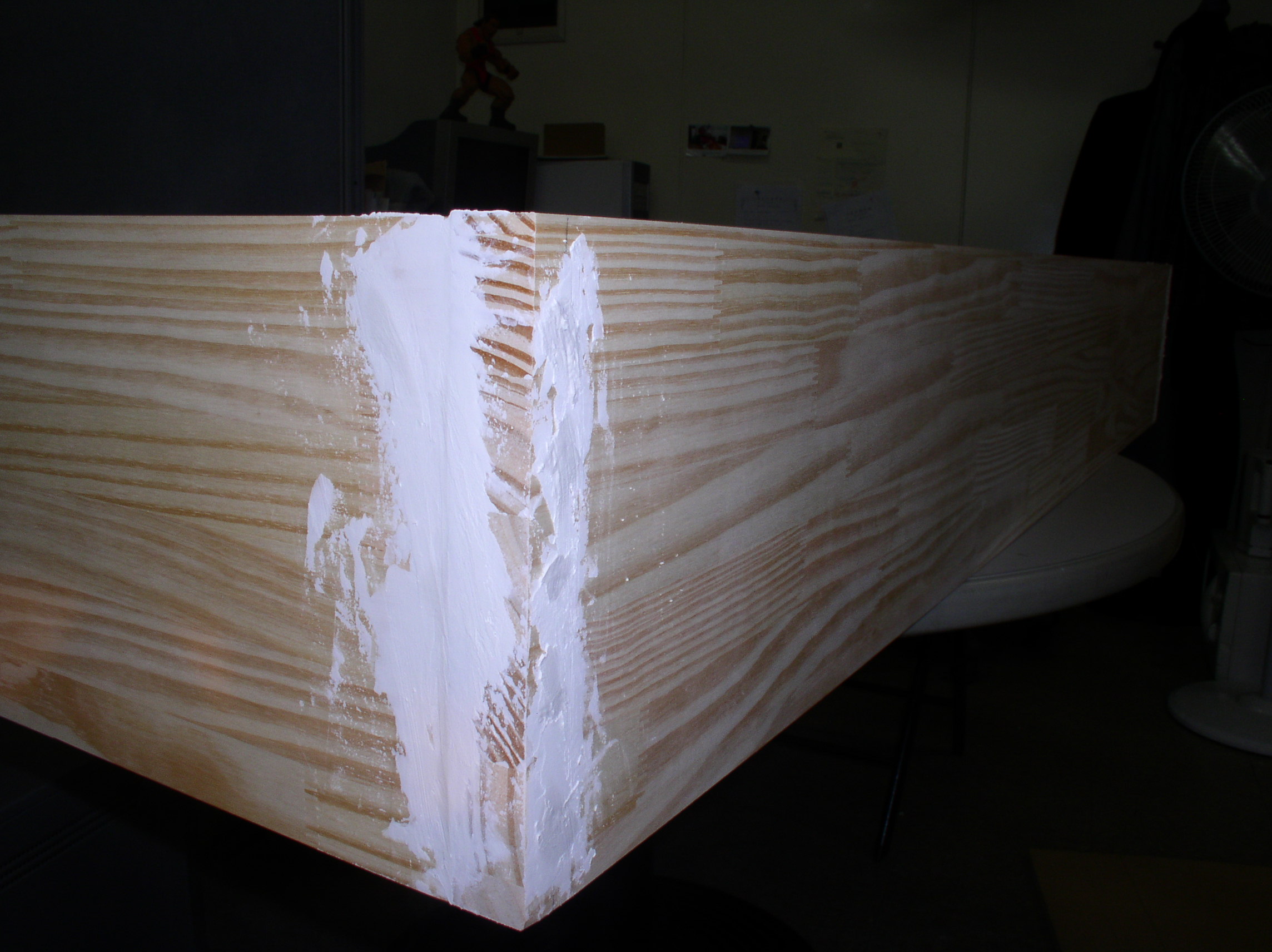

그런데 방에 침대 놓을 곳의 크기가 애매하여 기성품이 크기가 적합한 것이 없더군요.그래서 용기를 내어 어설픈 실력이지만 만들어 보기로 하였습니다. 때마침 각목과 인테리어용 목재판이 남은것이 있어서 침대위의 집을 만들때 사용했고 침대의 바디는 철천지에서 구매한 러시아아산 집성목을 주문하여 사용하였습니다. 그리고 페인트 몇가지를 전에 구입한 것을 사용하였습니다. 아..그리고 추가로 젯소를 큰 것을 구입하여 사용하였는데 은근히 젯소가 엉겨붙어서 면이 고르지 않아서 작업이 힘들었습니다. 전체 제작 기간은 한달 정도 걸린것 같은데 아무래도 일을 하면서 남는시간에 하다보니 시간이 더 걸리는군요.만들고 보니 전체적으로 만족스럽지 못한 부분이 있는데 만들다보니 좀 지쳐서 대충하게되어서 그런가 봅니다. ^^

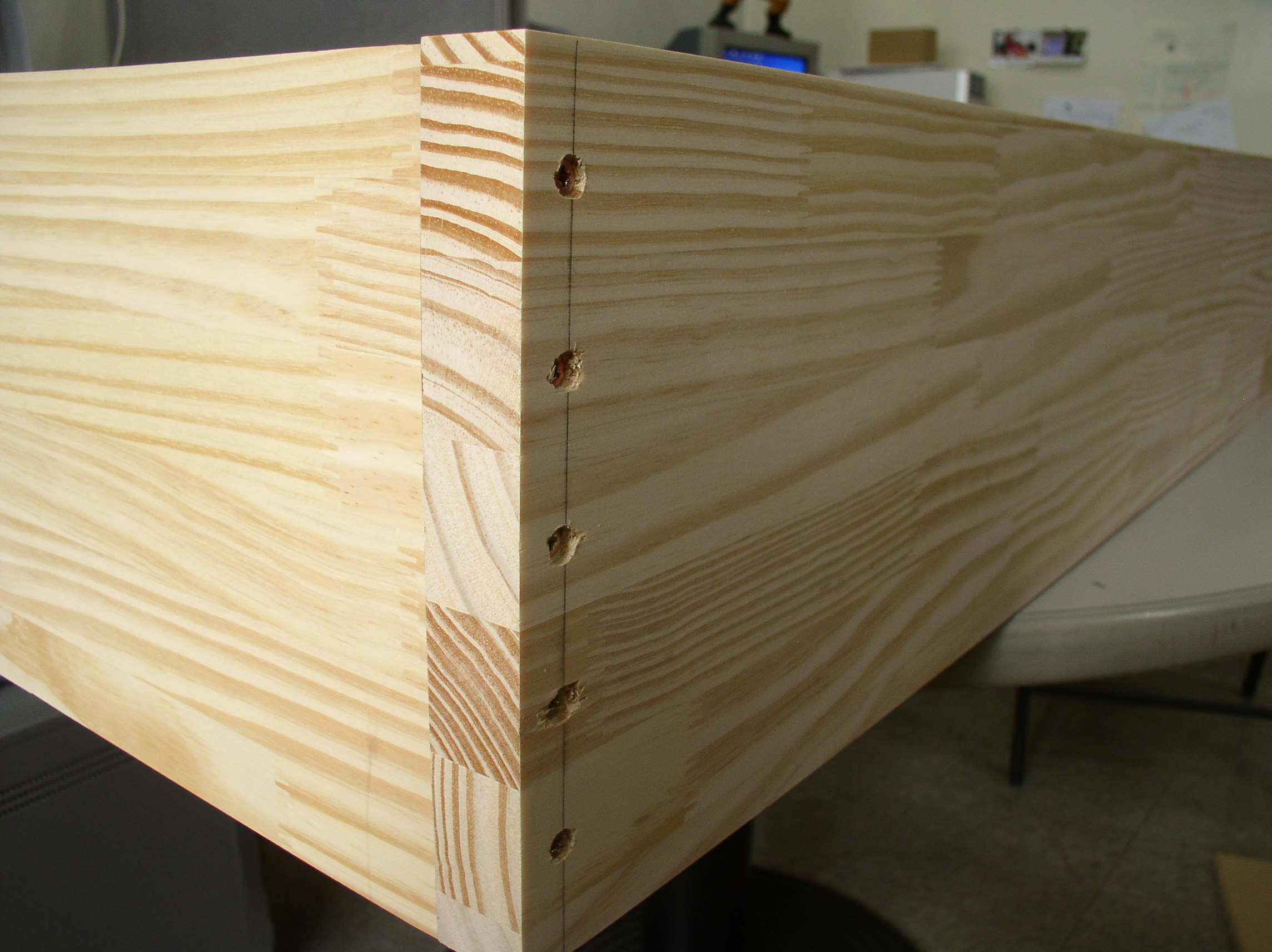

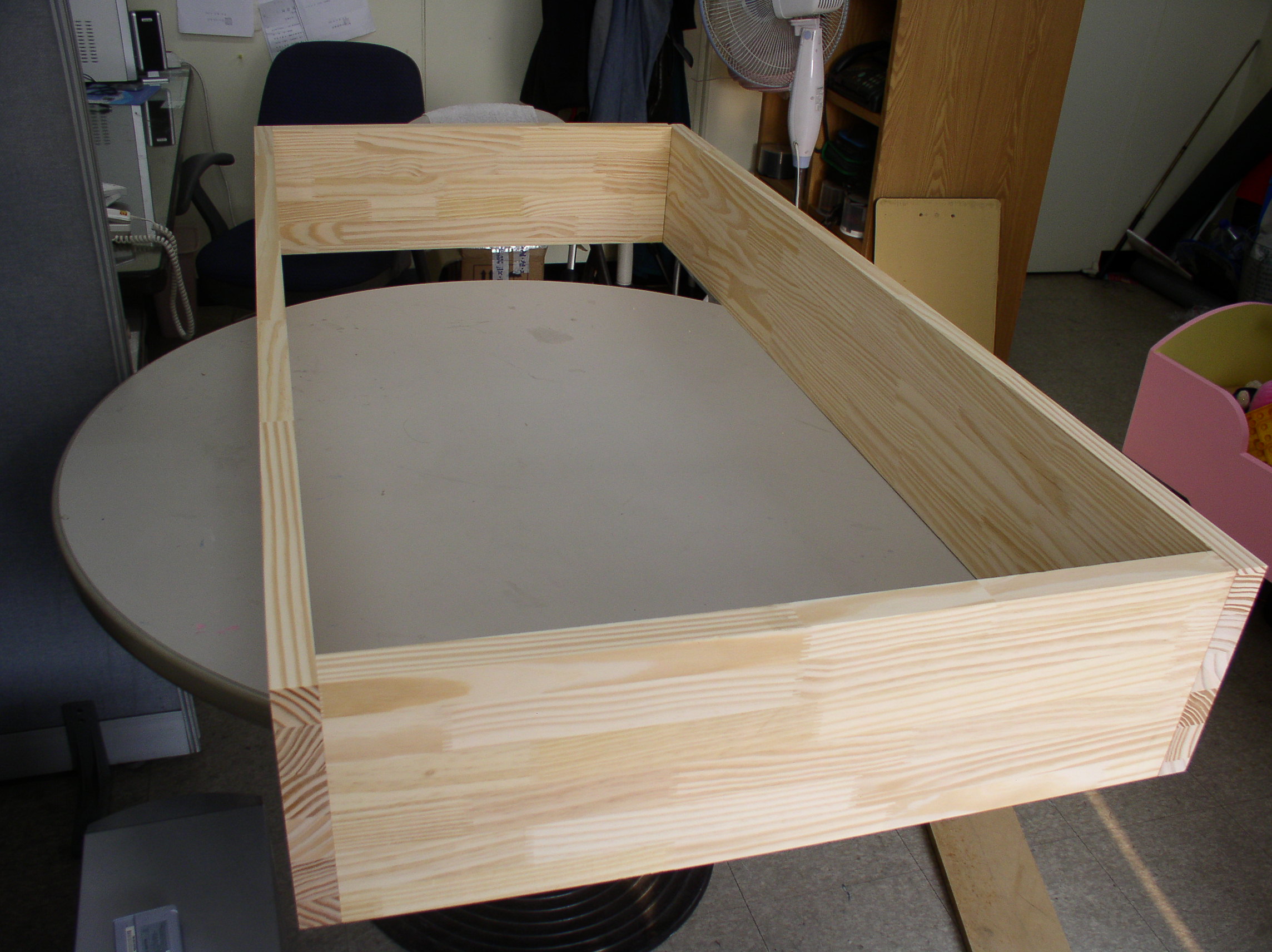

먼저 외형의 사이즈를 스케치로 그렸고 이에 맞게 바디에 쓸 집성목을 도면으로 주문했는데 사이즈가 아주좋아서 편하게 만들었습니다. 무게감도 있어서 바디로는 아주 좋군요. 기술이 달려서 이층침대를 하려다가 단층침대를 만들었는데 나름 괜찮습니다. 아이가 너무 낮은거 싫다고 해서 매트리스를 좀 높은 것을 주문하였습니다.메트리스는 인터넷에서 주문제작하였는데 메트리스 가격이 한 16만원정도 들었군요. ^^;;

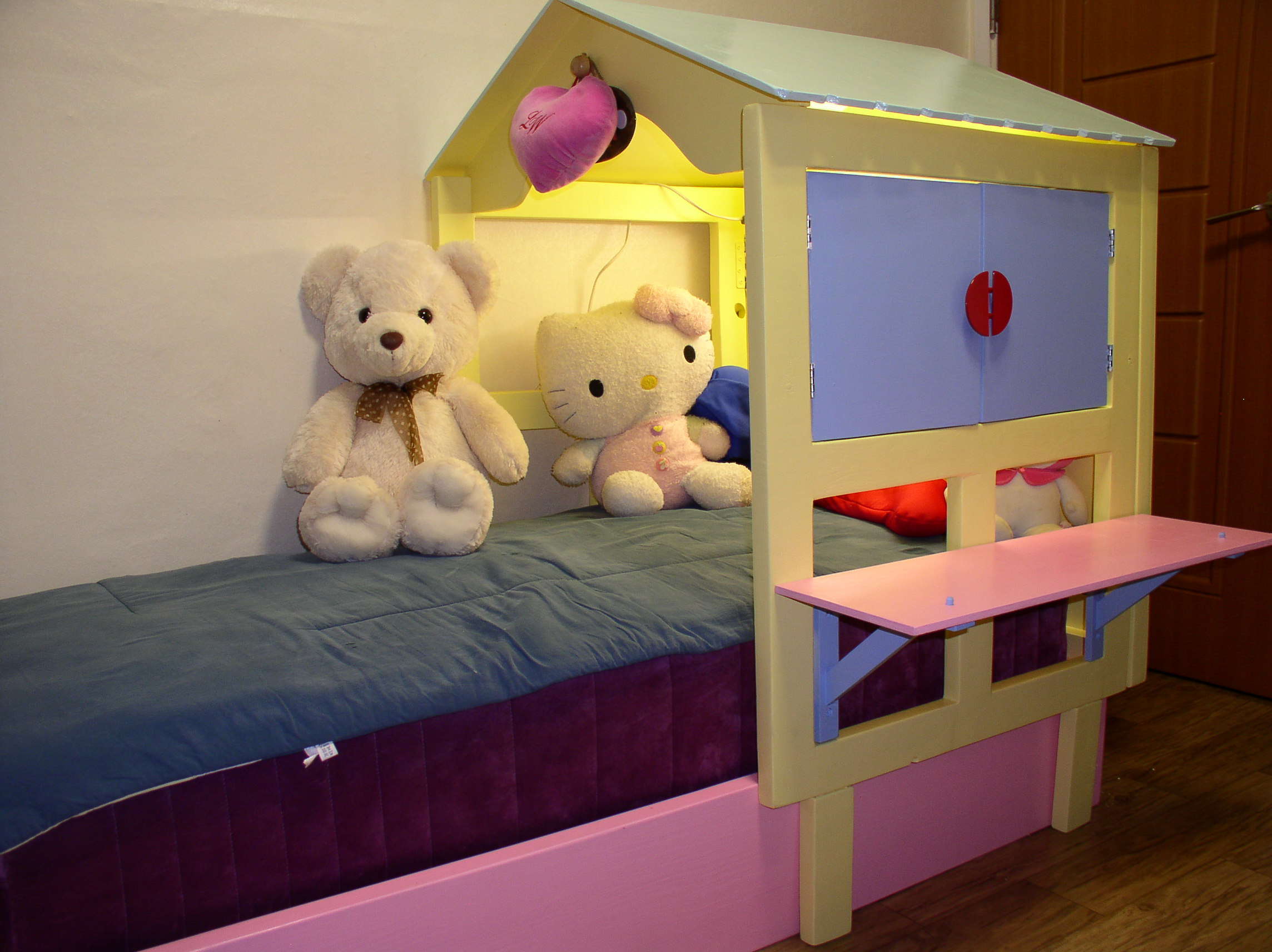

이 침대의 구성은 세가지 입니다. 침대바디와 메트리스, 침대의 반 정도 차지하는 벽체, 그리고 지붕입니다. 아무래도 재미있게 만들어야해서 침대의 반을 집처럼 꾸몄습니다. 벽체는 있는 각목을 써서 만들었는데, 직각 맞추기가 어렵더군요. 눈대중으로 만들다보니 벽체에 창문달때 정교하게 맞지않아서 실제로 재보면 문이 직각이 아닙니다. ㅋㅋ 벽체는 이동에 편리하도록 경첩을 써서 접어지게 만들었고 지붕은 목심써서 그냥 얹어지게 만들었답니다.
만들고 나니 아이가 많이 좋아합니다. 안에서 책을 볼 수 있도록 등도 달아주었습니다. 이 침대를 만들면서 가장 힘든건 역시 샌딩 작업이었는데 먼지가 많이 나서 옥상에서 작업을 하다보니 무거운거 들고 왔다 갔다 하는게 고역이군요. 오비탈 샌더를 사용하였습니다.

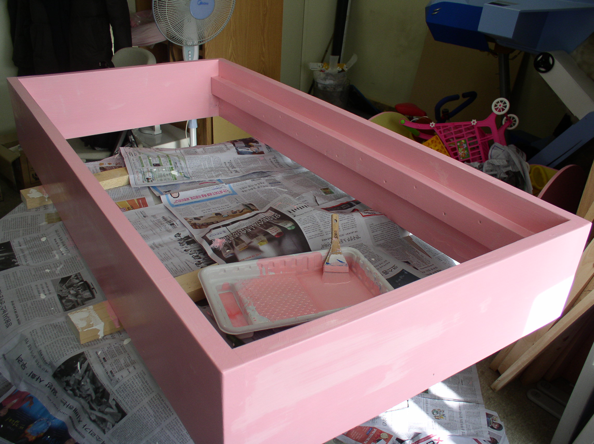

페인트는 수성페인트 분홍,노란색,하늘색을 사용하였고 창문 손잡이는 이마트에서 구입하여 달았습니다. 집에 이름표 역시 이마트에서 구입하여 달았습니다.
